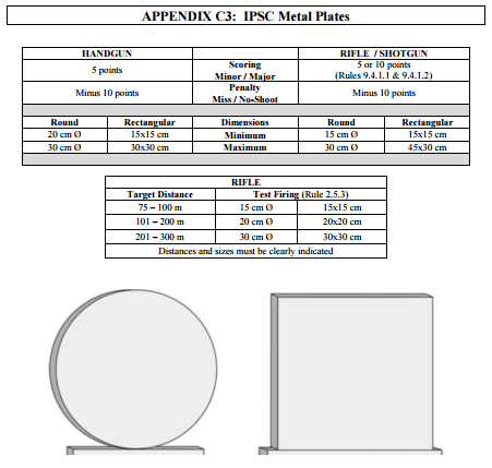

Les cibles métalliques : Gong et Poppers
![Hungary World Shoot, Stage with Raft](https://www.rem870.com/wp-content/uploads/2012/10/hungary_world_shoot_stage_raft.jpg)
Parmi les cibles métalliques, on trouvera des cibles :
– Rondes / rectangulaires
– Popper et mini-popper
Les gongs sont généralement installés sur des plateformes surélevées ou au ras du sol. Un gong en métal doit tomber pour être comptabilisé.

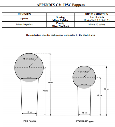

Les poppers sont des cibles en métal relativement lourdes, très souvent utilisées dans les compétitions shotgun. Elles sont aussi privilégiées lors des matchs en duel (nous en reparlerons plus tard ;) )
Ces cibles peuvent être peintes en rouge ou blanc pour indiquer alors qu’elles sont définies comme étant des cibles de pénalités, non-tirables, des « no-shoot » comme on dit couramment. Par conséquent, une pénalité de 10 points sera retenue pour chaque cible « no-shoot » tombée. Un point très important du règlement à connaître, si une cible métallique de type no shoot est touchée mais ne tombe pas, alors aucune pénalité ne sera appliquée sur le stage. Nous rediscuterons aussi de la manière dont nous comptons les points en shotgun.
Il est aussi important de savoir que les poppers, étant des cibles lourdes, tombent doucement. Donc sur un parcours si vous avez un mix de gongs et de poppers regroupés, il s’avèrera plus judicieux de commencer par les poppers. En effet, le temps que les poppers tombent vous pourrez tirer les autres gongs métalliques, ce qui vous permettra alors de vous assurer qu’il n’y a pas d’autres cibles cachées.
Lorsque des cibles métalliques sont présentes sur des parcours à réaliser avec des munitions « slug » (balle), la distance minimale de tir est de 40 m (41m avec ligne de faute) pour se protéger d’éventuels ricochets. (Pour information, en France, pas de cibles métalliques engagées en slug, exception franco française)

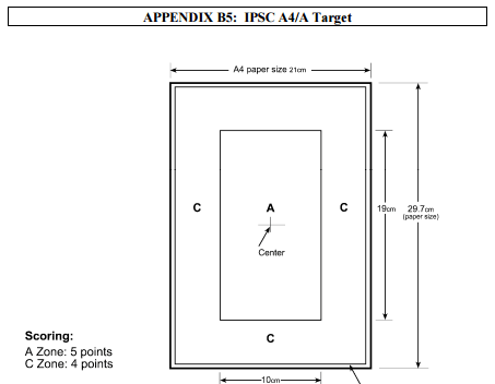

Les cibles papiers ont plusieurs formats, mais disons principalement type A4 et cibles IPSC cartonnées. Elles sont utilisées seulement sur les parcours dédiés slug (balle) et buckshot (chevrotine). Elles peuvent aussi bien être attachées à des swingers, que faire office de cibles de pénalités (lorsque peintes dans une couleur différentes ou marquées d’un X).
Les cibles cartonnées tirables doivent être tirées avec au minimum une cartouche chacune. Dans le cas de slug, 1 ou 2 impacts peuvent être comptés pour le score (1 seul par défaut). Dans le cas de munitions types buckshot (à grenailles) les 2 meilleurs impacts comptent pour le score.
L’astuce avec une cible IPSC normal, disons en « diamant », et de viser sa partir supérieure pour avoir une meilleure chance de toucher la zone de score maximale : Alpha. Souvenez-vous, là encore, que les shotguns ont tous un facteur de puissance majeur (le facteur mineur existe pour le tir au pistolet), et donc le scoring associé sera celui-ci:
Zone de score | Points |
A | 5 |
C | 4 |
D | 2 |
Ce qui signifie que si vous avez touché la zone C alors vous n’avez pas besoin de « remettre ». En effet vous allez gaspiller un temps précieux pour toucher la zone A pour au final 1 point d’écart. A l’inverse si vous touchez la zone D et que le stage est un stage type court, il peut être utile de remettre. Dans tous les cas, vous devez calculer le « hit factor » pour le savoir, de nombreuses applications (notamment sur smartphone) sont disponibles pour les tireurs IPSC ; comme par exemple « Hitfactor IPSC ». (Le hit factor est le score obtenu en additionnant la plus haute valeur du nombre d’impacts stipulés par cible, moins les pénalités et divisé par le temps total pour terminer le parcours. Le tireur qui possède le meilleur hit factor se voit attribuer la première place)
La bordure de 0.5 cm entourant la cible (0.3cm pour les mini cibles) est une zone de non-score, ce qui signifie que si vous touchez seulement cette zone, vous recevrez une pénalité de -10pts. Exactement la même pénalité que si vous aviez manqué la cible (communément appelé « Miss » ou « Mike ») ou touché une cible non tirable dite no shoot qu’elle soit papier ou métallique. Additionné théoriquement aux 5 points que vous auriez dû faire, ça vous donne un différentiel de -15pts avec un tireur qui lui ne manque pas sa cible.
Manquer la cible et/ou toucher cette bordure est la pire des situations. Je vous conseille de contrôler vos tirs et de toujours remettre si vous avez manquez une cible. (Cette bordure, comme la ligne de démarcation entre les zones A,B et C n’est plus visible au-delà de 10m règlementairement parlant, mais déjà difficile à voir à plus faible distance)
